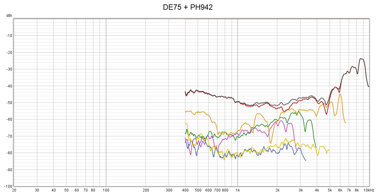

Kro a écrit:Essai déjà à minima ce réglage de départ sur le 14NDL76 dans le minidsp
Hishelf : F 150Hz -5db
EQ F 450 Hz -2db Q1
EQ 50 Hz +3db Q1
Ca ça va juste faire la compensation d'effet de baffle et ajuster ton alignement BR.
Après faudra affiner les EQ plus spécifiques et raccorder la compression
Côté disto ici c'est mesuré à un niveau équivalent du 14NDL76 qui reçoit 2.8v, hors filtrage on est donc autour de 96 db à 1m
La première EQ que j'avais proposé à Eric fait déjà bien le taf sur ses mesures , j'ajouterai un petit point d'EQ à 600Hz pour fignoler mais ça dégrossit bien a priori.
