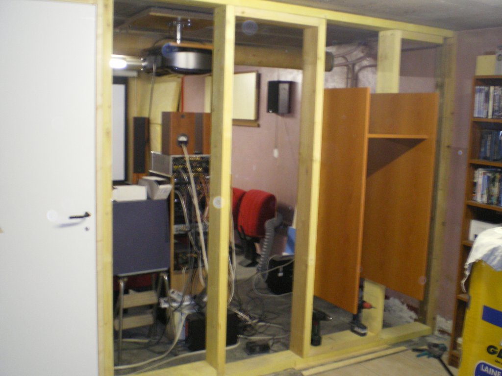

J'ai enfin pu débuter ma salle dédiée.
Ayant déménagé récemment, et ayant eu d'autres priorités jusque là, je vais enfin pouvoir me consacrer à la construction d'une nouvelle salle (j'en avais fait une dans mon ancienne maison).
La pièce d'origine (L = 9,80 m x l = 3,50 m x H = 2,17m) sera divisée en deux parties, la salle + un bureau.
La question vient de m'être posée en MP, donc je réponds pour tout ceux que ça peut intéresser.
La hauteur sous plafond brute est de 2m17 et une fois fini avec le faux plafond Rockfon est de 2,00 m.
La longueur de la pièce finie avec traitement acoustique est de 5,82 m
La longueur entre l'écran et le mur arrière est de 5,20m
La largeur en partie avant est de 3,24 m
La largeur sur le reste de la salle est de 3,34 m
La distance lentille du projo --> écran est 4,52 m
La distance de l'oeil d'une personne assise au premier rang --> écran est de 3,50
La distance de l'oeil d'une personne assise au deuxième rang --> écran est de 4,50 m
L'écran transonore XS 1.7 fait 3m20 x 1m70 (environ 16/10ème), respectant à peu près un ratio de 0,79 pour le premier rang.

La salle est en fait déjà en fonction depuis quelque temps, et maintenant est venu le temps de faire la cloison de séparation et de commencer le traitement acoustique et l'agencement.
Il y a un ballon d'eau chaude à déplacer, des tuyaux de chauffage à cacher, une fenêtre à condamner, une VMC à installer et la cloison de séparation à faire.
La porte d'entrée vient d'être remplacée par une porte acoustique.
La cloison sera faite en bastaing (150 x 50) + placo (BA13) pour une bonne rigidité et pouvoir supporter le poids du meuble de rangement des appareils HC.
Les nouvelles dimensions de la salle une fois coupée en deux seront : L = 5,95 m x l = 3,50 m

L'alimentation du tableau électrique est passée en 3 x 4 mm2, ce qui a permis de raccorder tous les appareils sur un disjoncteur 16a.
De la laine de verre (2 x 75mm) a été mise en partie entre les bastaings du mur de séparation.
Et les enceintes arrières (surround back) ont été disposées et raccordées dans les petites niches prévues à cet effet.
